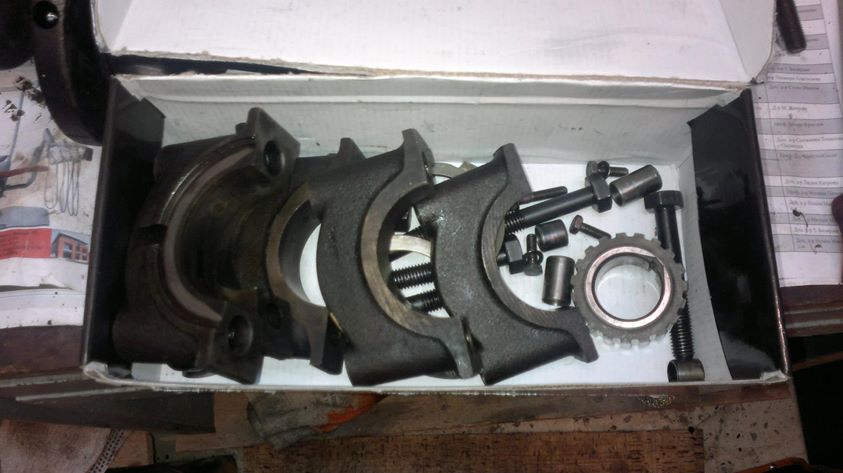

Тук-там някое лагерче остана...
Следва челосване, купуване на лагери, гарнитури, семеринги, зегерки за буталните болтове и събиране. Още се чудя каква гарнитура между блока и главата да туря ::)
Блокът и главата са челосани и пуснах един нов хонинг, въпреки, че стария стоеше. Изненадах се колко много се е покривила главата. От блока свалиха 0.10 мм, а от главата 0.20! Днеска минах през пароструйката да им измия мизериите, сега остава да си взема карантията и сглобявам. Оказа се, че има разлика в основните лагери, а поръчах на сляпо косуърт лагерчета, трябва да проуча с моя вал и блок какви ми трябват преди да ги взема (facepalm)
Там където шлайфат валове и блокове имат и микрометър - просто си измери (или дай да ти измерят) диаметъра на шийките и от там ще научиш какви лагери ти трябват. Не може да си 100% сигурен какво му е минало през шийките на тоя вал (ако ще ползваш от купения "престоял" двигател.  Оня к*р капан за Радко може да го има и при теб, разликата се открива доста често като прихлопа двигателя след сглобяването - трудно е да я усетиш при сглобяването на лагерите
Т'ва прихлопване в какво точно се явява освен вероятното НЕгаснене на лампата за маслото или премигването и при празен ход? Междодругото най-вероятно няма разлика в лагерите, но пак си ги мери най-добре да си знаеш дали са фабричния размер(макар, че 99,9(9)% трябва да са според мен)
 Прихлопването (ако приемем че има масло и помпата дава необходимото налягане) идва когато лагерните хлабини са или много големи или много малки (големи и малки е относително защото ремонтните размери са с -0.2 до -0.5 мм по малки) и не може да се образува непрекъснат маслен слой между лагера и шийката - в резултат заливката заминава и шийката започва да блъска в черупката (вече луфта е 3-5 мм) и разбираш че си се прее6ал, ама е късно.  Важно - на валовете мерете и основните шийки - има всякакви изпълнения - миналото лято събирах двигател със шлайфани само основни шийки, преди съм имал случай  със шлайфани само 2 основни и 1 мотовилкова - икономии правят хората. На престоявали двигатели или валове - направте опит да продухате с въздух или да промиете с масло маслените пътища
