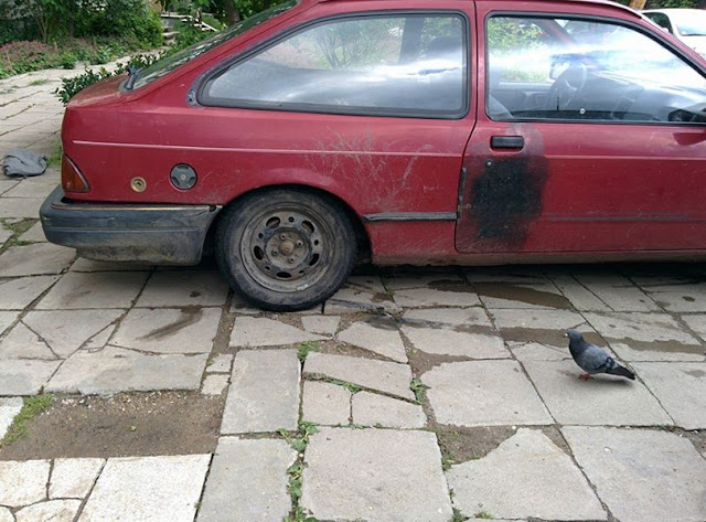

Е дай снимка на цялата как стои! И с джантите борбетките трябва да се види :)
На :D Предни: 205/50 R16; Задни: 205/55 R16
Иначе, днеска оправих шенкелите и вече спокойно мога да си карам с 16-ките отпред (pnga)
