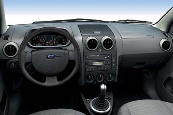

Днеска след работа загубих мощност взех да бръмча застрашително  като мерцедес  от 70-те
и на мястото на километража  се изписа   e a c fail   и започна дас мига
става въпрос за фиеста 1.4 дизел  03г.
