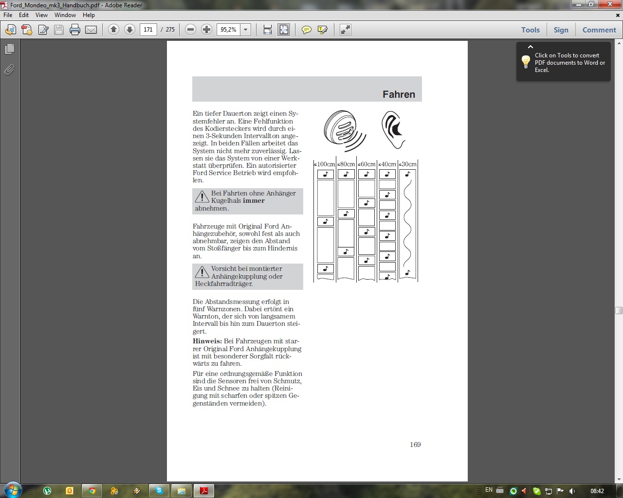

 Не знам, аз за сега паркирам на огледала, просто тези 40-50 см под които спира да отчита - точно те ми се губят, а толкова трябват...  фабричния парктроник на Мк3 къде изкарва инфото?
инфото е само звуково ,но е добре направено много е чувствителен - хваща клонки и други дреболии и почва да хваща още от около 50 см ,като постепенно учестява пищенето с приближаването .. има елемент на привикване при какво пищене на колко си от препятствие но се свиква лесно .. за мен е много удобен ,колата е голяма и понеже е и седан няма точна идея на колко е дупето от препятствие .. до сега не съм удрял нищо давайки назад с тази кола
 Алекси, а засичал ли си под какво разстояние му е все едно и само пищи на умряло? Става дума пак за тези 40-50 см които са безценни в препълнените улици и паркинги
В книжката пише,че минимума е 30 см. от там нататък пиши постоянно ;)
Дано се вижда добре, и се извиням, че е на "швабски" ;)

Започва да пищи непрекъсното при около 30-40 см. Това оставащо разстояние се обира на усет, лесно се привиква. На екстремно тесни места може в краен случай да се ползва и италианският метод - караш внимателно до звук, бронята е мека, поддава и лекият допир е без последствия.  ;)
Проблемно е мястото, където са монтирани - трябва да са 10-тина см. по-ниско. Сега не засичат препятствия, които достигат до долната част на бронята (добавката със светлоотразителите) Аз вече имам доста драскотини там от едни кашпи на служебния паркинг.
