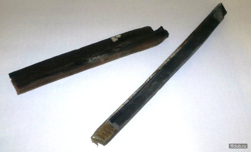

Ако и след почистването нямаме резултат, ето го причинителят на всички лоши миризми:
Уплътнителите около радиаторчето за отопление които контактуват с него и при температура 80-100 градуса започват да издават неприятна миризма:

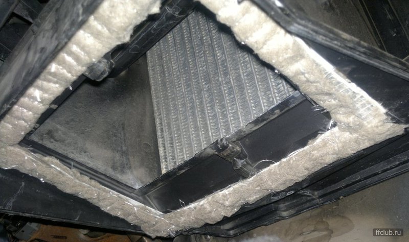

Ето и решение за подмяната им с негорим материал от типа на ватата:
