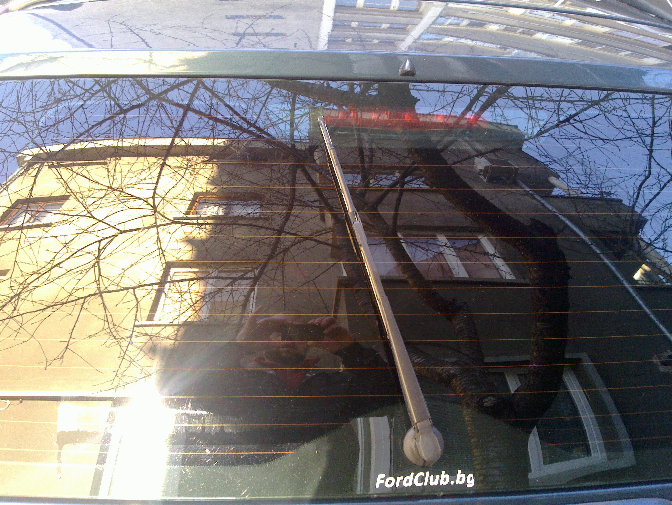

Понеже не знам колко е по стандарт за задна на комби мк3, колко максимално голяма мога да сложа? Че моята ми се вижда много малка.
Ако е по-голяма ще стърчи до стопя отгоре ;) Но иначе може да се сложи малко по-голяма от колкото е оригиналдъ.

 moni74, оригинала е смешно малък около 30см. На мойто му сложих от "Кауфланд" едно менте 38см. за 3лв. и нещо. Точно покрива стъклото и го чисти почти цялото.
Разтоянието до ръба на джама е 2 пръста .. колко по-голяма чистачка да сложиш... Вярно, че отсрани има доста място ... но отгоре е кът.
п.п. колко време ми отне да я наглася така чистачката :D
GOSPODIN
два пръста отгоре и два отдолу са равни на 8 см. и стават 38 :)
То отдоло място бол :D фатката е настрани да чисти повече ... но няма как ;) освен някаква ъглова чистачка :D :D :D
