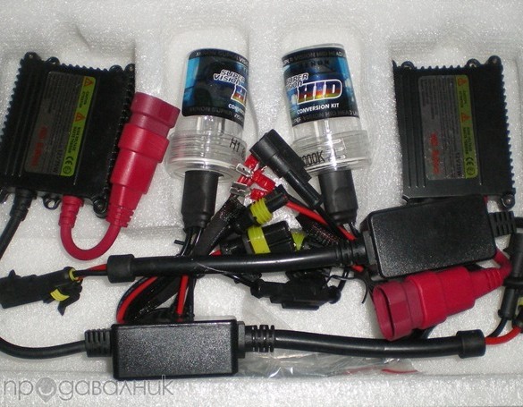

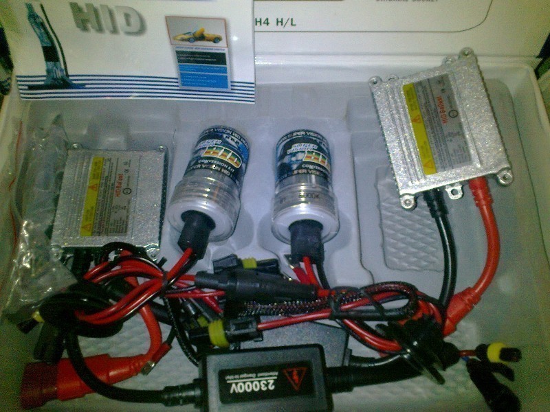

Понеже всички китайски изглеждат еднакви, но все пак има минимална разлика, въпросът е следният:
На какво да обърна внимание? Едните са с метални баласти, други с пластмасови, трети са DC, пък има и AC. Дайте малко акъл.
23000V написали :)) тоя го пропусни че щом етикета е надписан от малоумник може и платката да е правена от такъв ...
Точно двата комплекта посочени са от приемливите. Тънка запалка с изнесен баластен дросел навън в допълнителна кутийка. И на двата комплекта запалките са в алуминиеви кутии, нищо че едните изглеждат сребристо, другите черни. Баластния дросел е в пластмасова, но няма проблем. Две години карах с подобен и не е изгорял, не е имало проблем да не знапали някоя от двете крушки, което често се случва на други. Крушките могат да изкарат и до две-три години, но имай предвид че за около година (при каране на ксенон за дневни светлини) им намалят лумените доста и е препоръчително да ги смениш, ако искаш да виждаш нещо :)
Другите модели на пазара са с дебела запалка в кутия от тенекия, в която е вкаран и баластния дросел и са по-зле. Те са и по-евтини в Китай.
Колкото до това какво дали на етикета пише 23000V - Алекси, при китайците етикета не значи много. Там принципа е малко проба-грешка ;)
