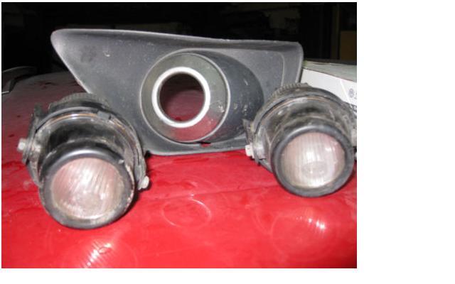

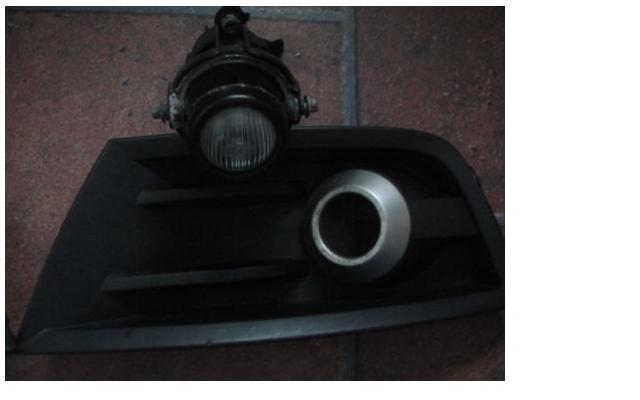

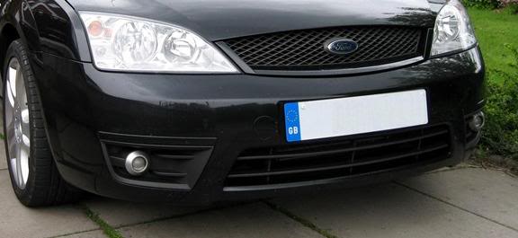

Днес както се рових из нет-а, попаднах на няколко обяви за фарове за мъгла на Мондео S
Въпросът е: Дали основите - самите фарове са същите като тези на Фокус ST MK1.
На мен подозрително ми изглеждат еднакви, та дори и сивите пластмаси около тях.

То е ясно, че пластмасовите капаци не съвпадат, но самите фарове за мъгла ми приличат 1:1 . Ще го мисля идните дни...как ще се развият нещата финансово  (stir)

Горепосочените фарове от това Мондео са 1:1 с тези за ST170 + кръглите сиви пластмаси около тях.
За ST170 има обаче и едни допълнителни пластмасови елементи, които обхващат фарчето и спомагат за закрепването му към предната броня.
Големите пластмаси НЕ съвпадат :) те са си различни поради размерите на броните.
