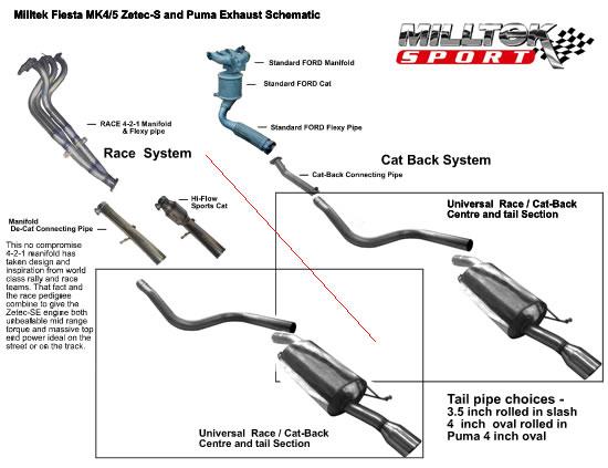

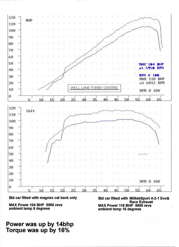

В UK най-честия мод за 1.7 при изпускателната с-ма на Пума е 4-2-1 колектор и декат тръбата. Казват, че това дава до 15 к.с. в зависимост от състоянието на двигателя, както и не малко въртящ момент. Най-много като че ли обичат Milltek (включително и от pumaspeed), затова и снимките са от там:
Изпускателната с-ма я дават за 1.4, 1.6 и 1.7, като горната графика от диното е за 1.6. На теория изглежда супер, ама цената не е много подходяща :)
