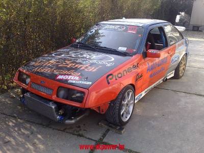

Малко ценна информация за сетъпа на една от най-добре подготвените баби 8)
по-дълги носачи - Скорпио МК1
по-дълги вътрешни накрайници - Скорпио МК1
външни накрайници на унибали
спейсъри на рейката - 5мм
разпробити шенкели - 20мм навътре
статични плейтове с унибали - максимален кастър
Имам и настройките по сходимостта и наклоните отпред и отзад, но не им е мястото в тази тема.
Заводският градус на завиване е 35 градуса (30 при MK1 Cosworth)
Модификацията на шенкелите дава +11 градуса, целият сетър е за 55+ градуса.
Те ползват джанти с ЕТ<15 или фланци, иначе опирала :)
Колко е сполучлив сетъпа може да се види тук Zentai Drift Team Máriapócs, 2012.04.15.
