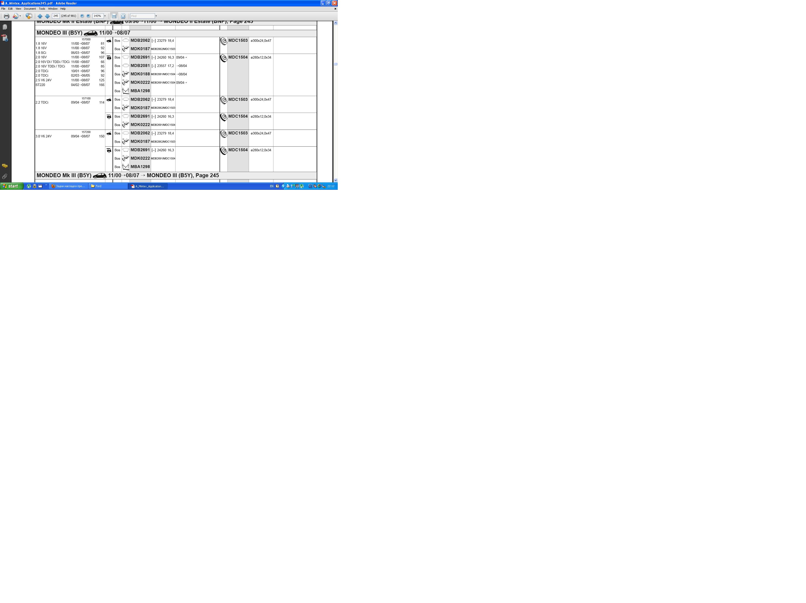

Задните накладки при Mondeo Mk3 се различават с малко по размер и с много по форма в зависимост дали колата е преди или след фейслифта. Ето и данните за тях:
Задни накладки за Мондео Мк3 преди фейслифта (преди 2004-та):
Размер 115.50 x 51.70 x 17.70mm
Задни накладки за Мондео Мк3 след фейслифта (след 2004-та):
Размер 101.90 x 50.40 x 16.30mm
