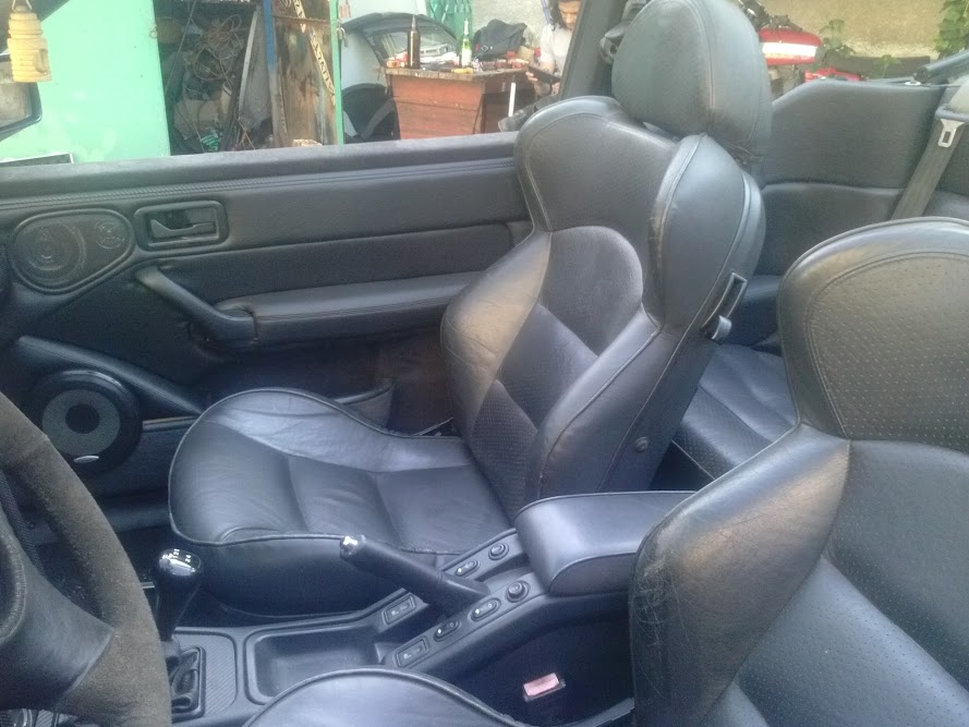

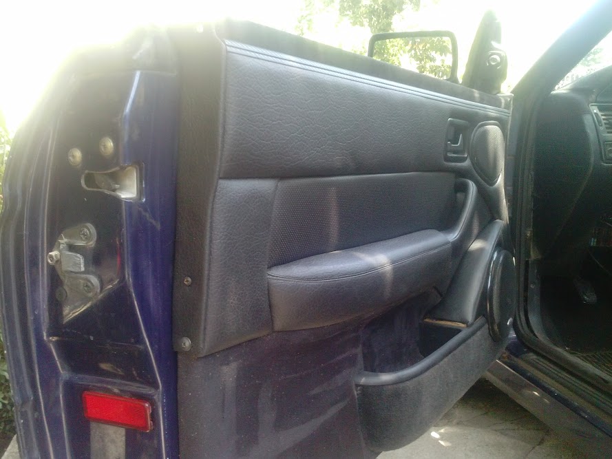

привет,работата по салона на таратайката отне мноого повече време от предвиденото но вече на 95 процента е готово:
Вчера беше първото изкарване на улицата и съм доволен че ме закара до автомивката и ме върна до гаража...Не мога да опиша емоцията (hrn) (hrn) (hrn) (race)
Много як салон. Предните седалки - уникални. Браво за труда. Заслужавало си е  (fri)
Еее супер е станало просто вече ти пижелавам само да караш!! Супер е след такъв мащабен проект да му видиш края и че е осъществен. Браво евълла.
 Ехееее, браво бе момче! Ако пуснеш една обява че така конвертираш ескорти - ще те търсят от цяла Европа :)
