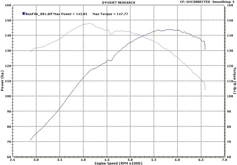

е то това е нормалното поведение на атмосферен бензин ,виж кривата на въртящия момент каква е

Зная че е така,  но при мен не дърпа като за 150 коня.
