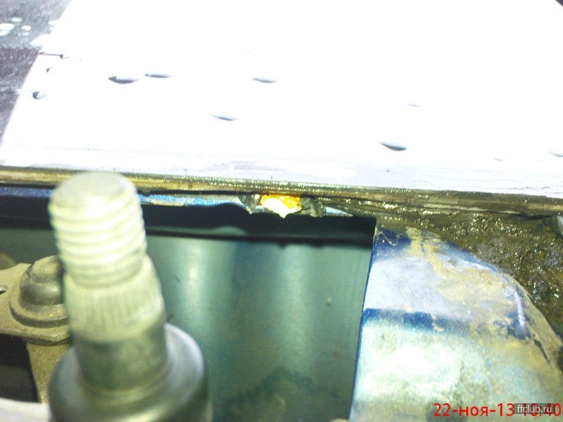

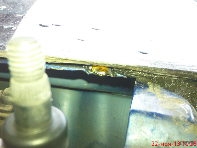

Ако е като на фокус, ето няколко снимки за ремонта:
Отделяме кабела във видимата му част със скалпел и пинцети:
С поялник съединяваме отделената част и малката останала видима част от шината преди влизане в челното стъкло.
Изчистваме мястото на спойката със спирт и нанасяме защитен електропроводим лак.
Това е... Мисля, че трябва да се заемеш...  8)  8)   ::)

Метода описан по горе е за прекъснат кабел, а при мен проблема е точно там, където пластината се съединява със стъклото, опъвам на вън да се скъса - не се къса ама цвърчи и нищо не се вижда без да се демонтира половината предница. Ще го мисля пак.
Ето обещаните снимки:
Ето я въпросната шина
Ето и буксата къде седи
Ето я масата (широката лента)
