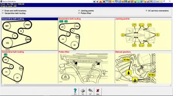

Проверих за всички разновидности като мощност и наличие на климатик или не, в Аутодата. Това е пътя на ремъка при всички. Мисля, че монтажа на механична рейка няма да е проблем, по-скоро намирането на нужната дължина на пистовия ремък ще е по засукана мисия.
Предполагам, че 863мм ремък ще е правилният за задвижване само на генератора и Велизар ще спести и една паразитна ролка. Гледам, че го има наличен по магазините.
