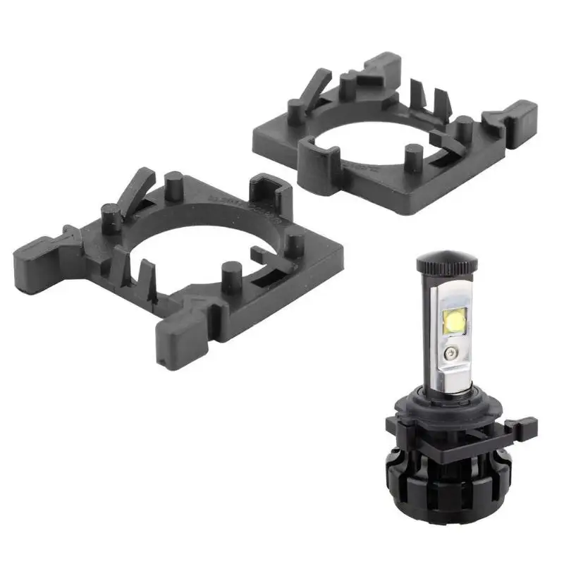

За протокола . Преходника се оказа този :
https://www.aliexpress.com/item/32948860428.html?spm=a2g0s.9042311.0.0.27424c4dovlzI3
Като коментар - оказва се, че фиксацията на крушката не е перфектна. Леко "хлопа" от горната страна, което не ми харесва.
