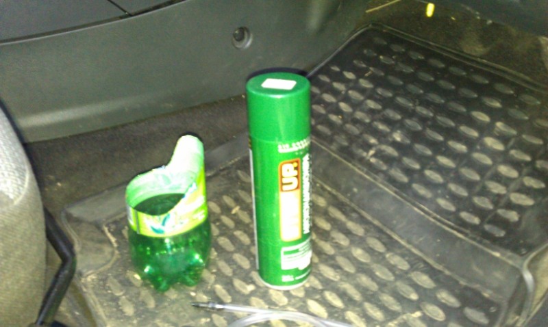

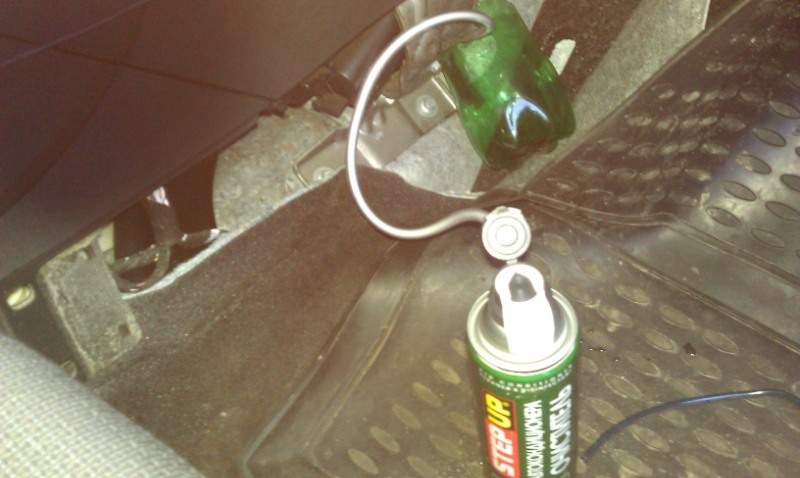

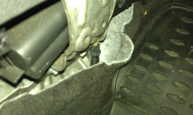

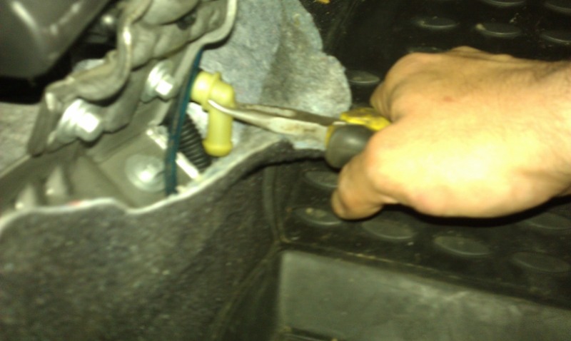

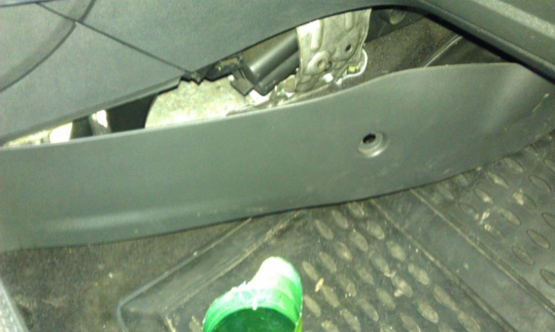

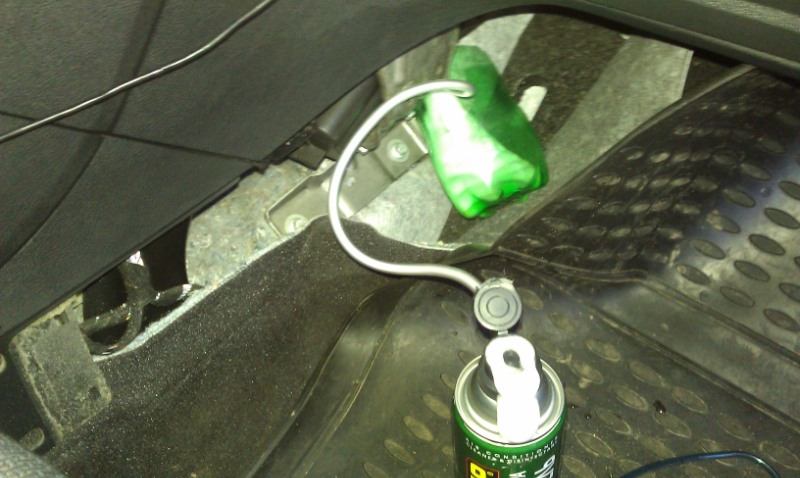

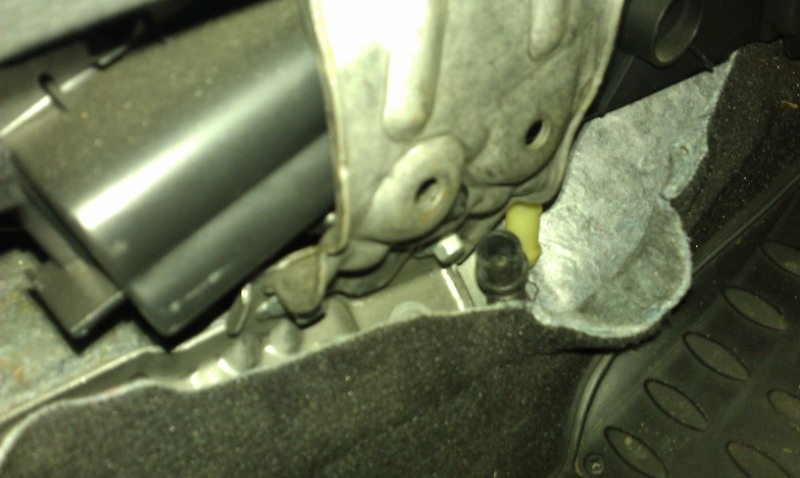

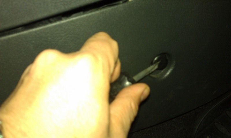

Нужни инструменти:
плоска отвертка, спрей за почистване на климатици и клещи  ^-^

Може би е рано да докладвам за ефект от препаратите, но мога да споделя мнение.
Кауфландския препарат на снимката по-долу го използвах и найстина върши работа до известна степен, но като че ли има по-скоро дезодориращ ефект отколкото почистващ. Затова като сменях филтрите преди 2 седмици накарах майстора да пръсне изпарителя с Мотип и като че ли нещата си дойдоха на мястото. Ще видим до края на лятото дали ще се задържи ефекта, но сега няма и помен от неприятна миризма.
